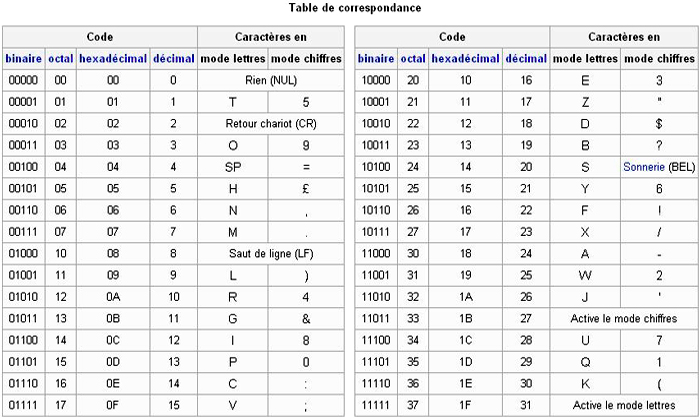

Son code
Le code utilisé est le code BAUDOT modifié par donald Murra 1901.
Le CCITT à introduit l'alphabet télégraphique international N° 2 (ITA2) comme une norme internationale.
Ce code est basé sur celui de la Western Union avec quelques changements mineurs.  Un code à 5 moments qui ne permet de transmetre que 32 caractères differents. Pour palier à ce propblème, deux listes de caractère  LETTRE et CHIFFRE furent créées .On passe d'une liste à l'autre avec un caractère dédié. il n'y a pas de code correcteur d'erreur, ni entrelacement, ni code convolutif.
Le caractère est composé d'un bit de start = 1 (space) de 5bits de donnée et de 1.5 bit de stop (mark)
Au niveau des caractères, la synchronisation n'est pas très efficace. si le start ou le stop  n'existe pas le caractère est considéré comme faux. C'est aussi simple que ça.
En présence de bruits sur le signal de réception peut générer des starts et des stops. la seule façon de les limiter est de jouer avec le squelch mais cela reste peu efficace. En contest on n'utilise pas le squelch, cela génère des erreurs lorsque le signal est faible.
