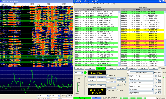

La configuration de votre tranceiver est certainement la partie la plus délicate si vous la réalisez pour la première fois. Il n’y a pas de config. universelle, elle est à adapter d’un poste à un autre. Certain postes récents ont une carte son intégrée et proposent sur leur face arrière une prise USB (type imprimante) que l'on peu connecter directement sur le port USB d'un ordinateur. Dans les autres cas il faut passer par une interface extérieur (type signaLink USB, ...). Cette interface est reliée au port USB du pc et au tranceiver, soit par la prise micro, soit une fiche Din ou miniDin à l'arrière du PC et on utilise ou pas le CAT SYSTEM (voir shema ci-dessous).

Principe d'un QSO en FT8

Je n'éxplique pas ici les différentes étapes de paramétrage de WSJT-X ni la bonne pratique d'un QSO puisque tout est déjà expliqué dans le tutoriel vidéo qui se trouve sur cette page (à droite en haut de la page). je vous invite donc à la visionner attentivement.
