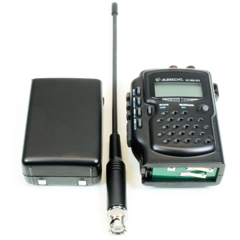

Le poste lui-même bien sûr, son bloc d'alimentation dans lequel il faut insérer 9 accus non fournis et une petite antenne souple de 20cm. A cela s'ajoute une dragonne, bien pratique, et une notice détaillée dans plusieurs langues, c'est tout !
Pas de chargeur, pas d'adaptateur allume cigares, pas de connecteur BNC/HFpour mettre une antenne fixe ou mobile... Mais... La bonne nouvelle, c'est tout d'abord que ces accessoires existent sur le marché, mais qu'en plus, pratiquement ceux qui existaient pour le PRO 101 et le PRO 201 sont compatibles, notamment le chargeur du bloc d'accus !
Petit bémol, si vous voulez mettre une antenne de 54cm sur l'ALBRECHT 2990, celle que vous aviez pour votre bon vieux PRO 101 n'ira pas car les connecteurs sont différents ! Procurez vous plutôt celle qui porte la référence de ALBRECHT CL-27 FLEX munie d'une fiche BNC.
